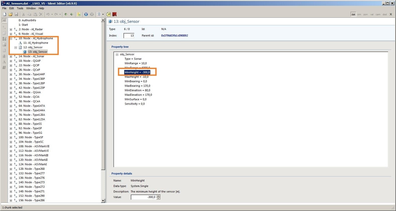

Zunächst die „AI_Sensors.dat“ aus LSH3 V5.x mit S3D öffnen:
Der Wert für die Simulation der Thermalschichten steht bei der Eigenschaft „MinHight“, hier bei -300
(das ist die Tiefe, bis zu der das AI_Hydrophone funktioniert. In der originalen RE hat dieser Wert die absolute
Hex-Adresse: 0470 (Jaeson Jones verwendet grundsätzlich vierstellige Adressen, daher auch die führenden Nullen).

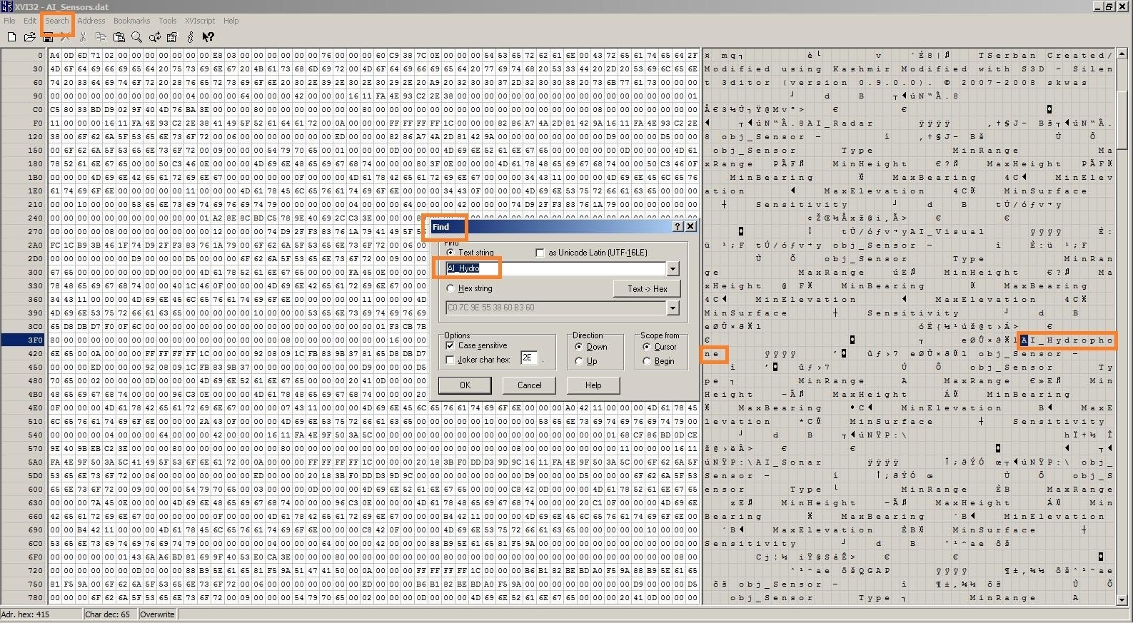

Dazu muss die Datei mit dem HexEditor geöffnet werden:
Über den Menüpunkt „Search“ → „Find“ wird der Suchbegriff AI_Hydro (das reicht schon, es muss aber korrekt geschrieben
sein was Groß- und Kleinschreibung betrifft) eingegeben.

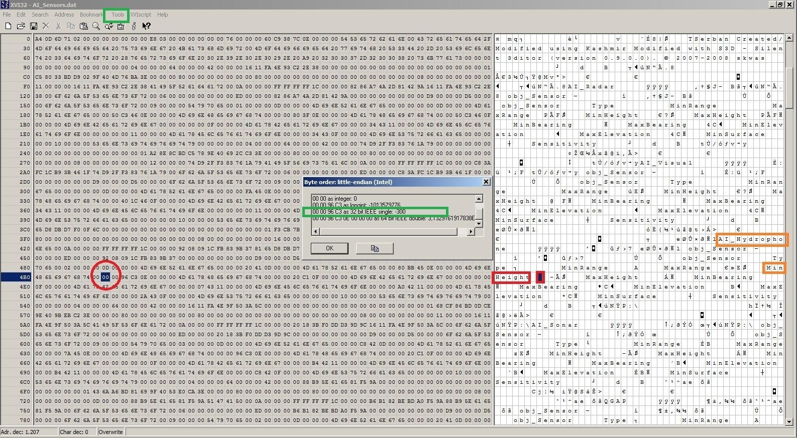

Orange markiert im rechten Fenster des HexEditors (Darstellung in ASCII-Zeichen) sieht man den Begriff „AI_Hydrophone“.
Kurz darunter sieht man den Namen der Eigenschaft „MinHight“. Und nun das Wichtigste: nach dem letzten
Buchstaben T von MinHight kommt ein Stoppbyte und als zweites Zeichen das erste Byte des gesuchten Wertes.
Das ist hier mit dem Cursor blau markiert und rot umrandet (der Cursor markiert dieses Zeichen in beiden Fenstern
des HexEditors, also auch im linken Fenster, wo alle Zeichen mit ihren Hexwerten dargestellt sind.
Gegenprobe: der Cursor bleibt auf diesem Byte und man öffnet das Menü „Tools“ → „Decode number...“ und scrollt
dann im Ergebnisfenster etwas runter, bis man den grün umrahmten Wert für 00 00 96 C3 as 32 bit IEEE single: -300 sieht.
Das ist genau der Wert, wie er auch in S3D ermittelt wurde (nebenbei – die Werte sind alle von diesem Typ).

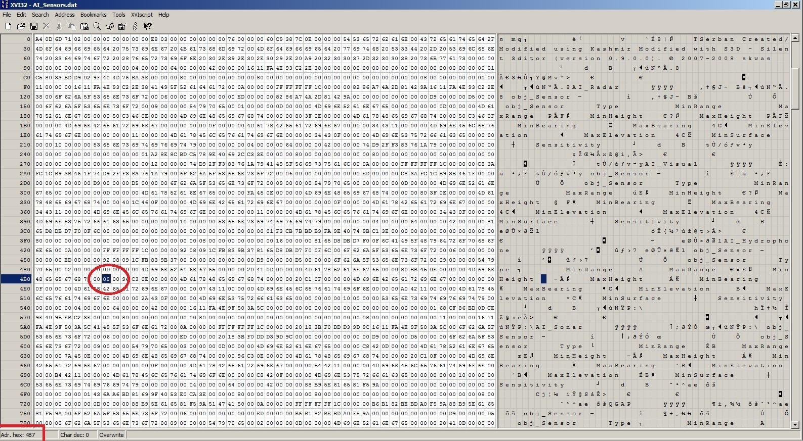

Nun brauchen wir die absolute Hex-Adresse genau dieses ersten Byte von vier Bytes des Wertes.
Ganz einfach. Jetzt braucht man nur das Fenster im HexEditor zu wechseln:
Dazu mit der Maus auf das im linken Fenster schon markierte Byte klicken (damit der Cursor nicht verschoben wird).
Die absolute Hex-Adresse steht unten links: 4B7. Bitte ganz genau hinsehen – denn die 8 und das B können sehr leicht
verwechselt werden (bei der kleinen Schrift). Der HexEditor stellt das nur ohne führende Null dar, also muss in der RE
für das AI_Hydrophone fünf mal der Wert 04B7 anstelle von 0470 eingetragen werden:

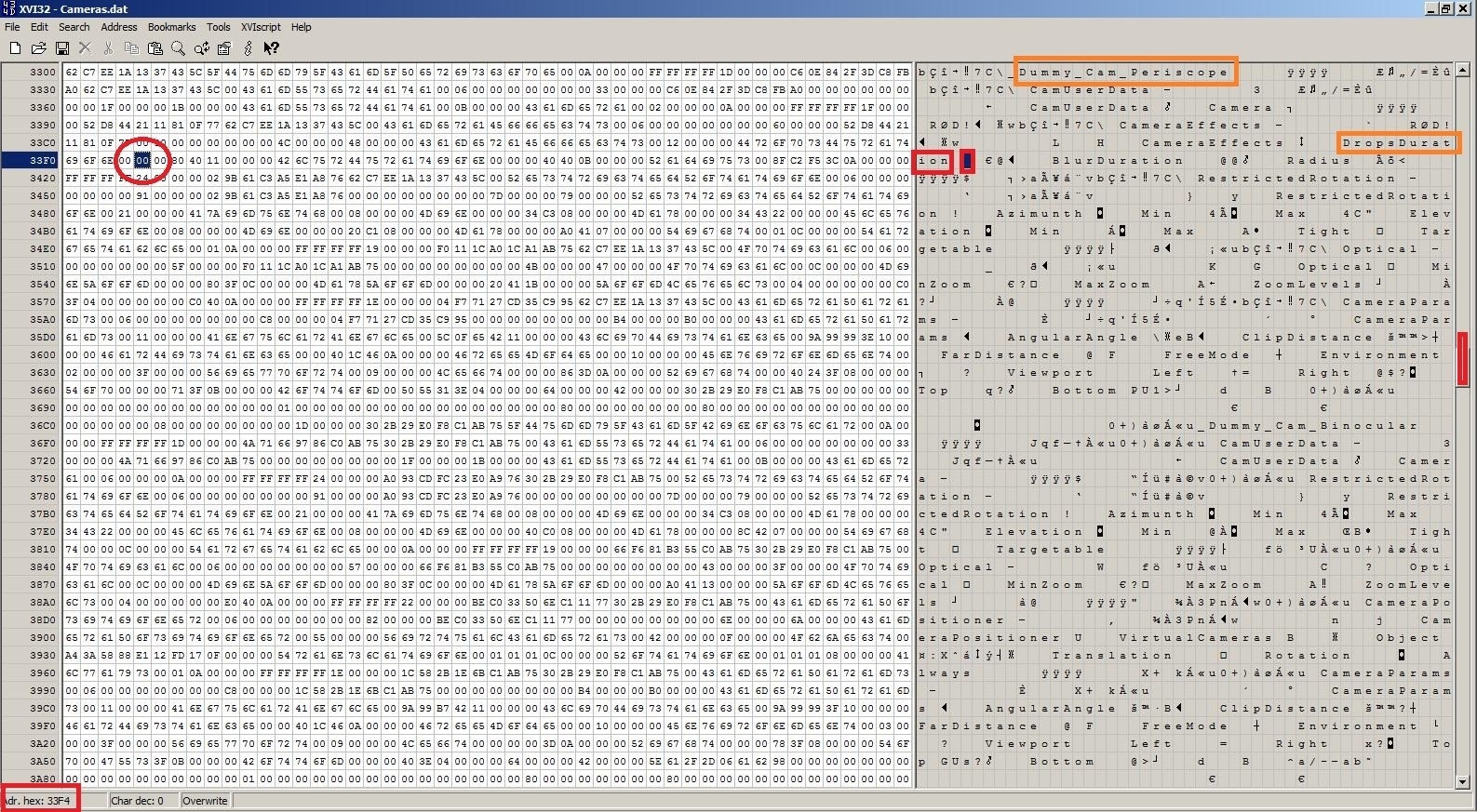

0_x2ECD=20 ;Attack Periscope Drops duration[4]

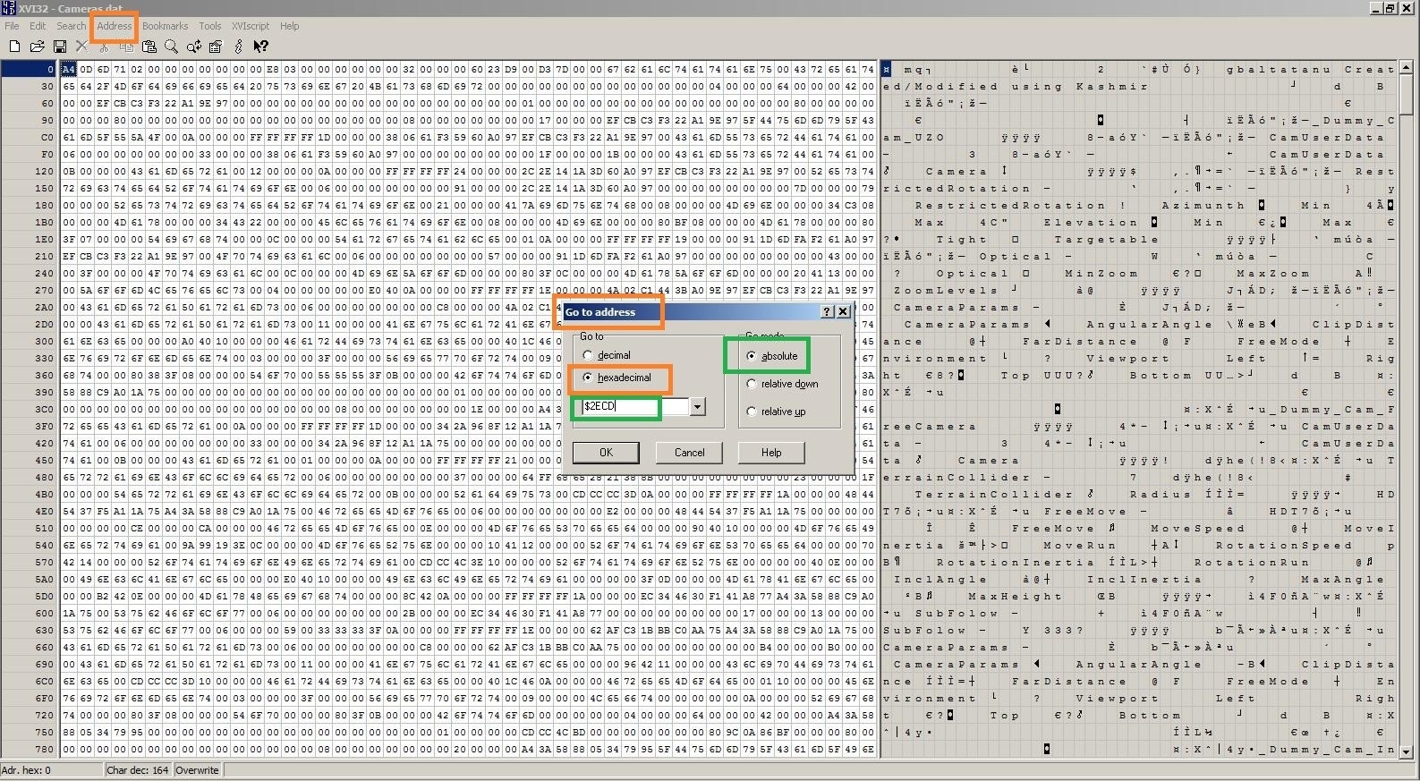

Gesucht wird die HexAdresse 2ECD. Mit dem HexEditor findet man sie auf diese Weise sehr schnell.
Dazu muss die originale Cameras.dat im HexEditor geöffnet werden:
Über das Menu „Address“ → „Go to...“ kommt man zu diesem Eingabefenster. Bitte unbedingt beachten:
die Buttons müssen so gesetzt sein wie auf obigen Screenshot. Über „Ok“ springt der Cursor zur angegebenen
Hex-Adresse (ein Nachteil des „XVI32“ ist, dass diese Adresse dann in der obersten Zeile des Bildes erscheint –
beim scrollen nach oben wandert leider der Cursor mit.
Kein Problem – so ungefähr 10 Zeilen nach oben scrollen und nochmals „Address → Go to...“ ausführen.
So sieht dann das Ergebnis aus: der Wert bezieht sich auf die Eigenschaft „DropsDuartion“ des Objektes
„Dummy_Cam_Periscope“ (gemeint ist das Angriffssehrohr, was bei Ubi nur Periscope heißt).

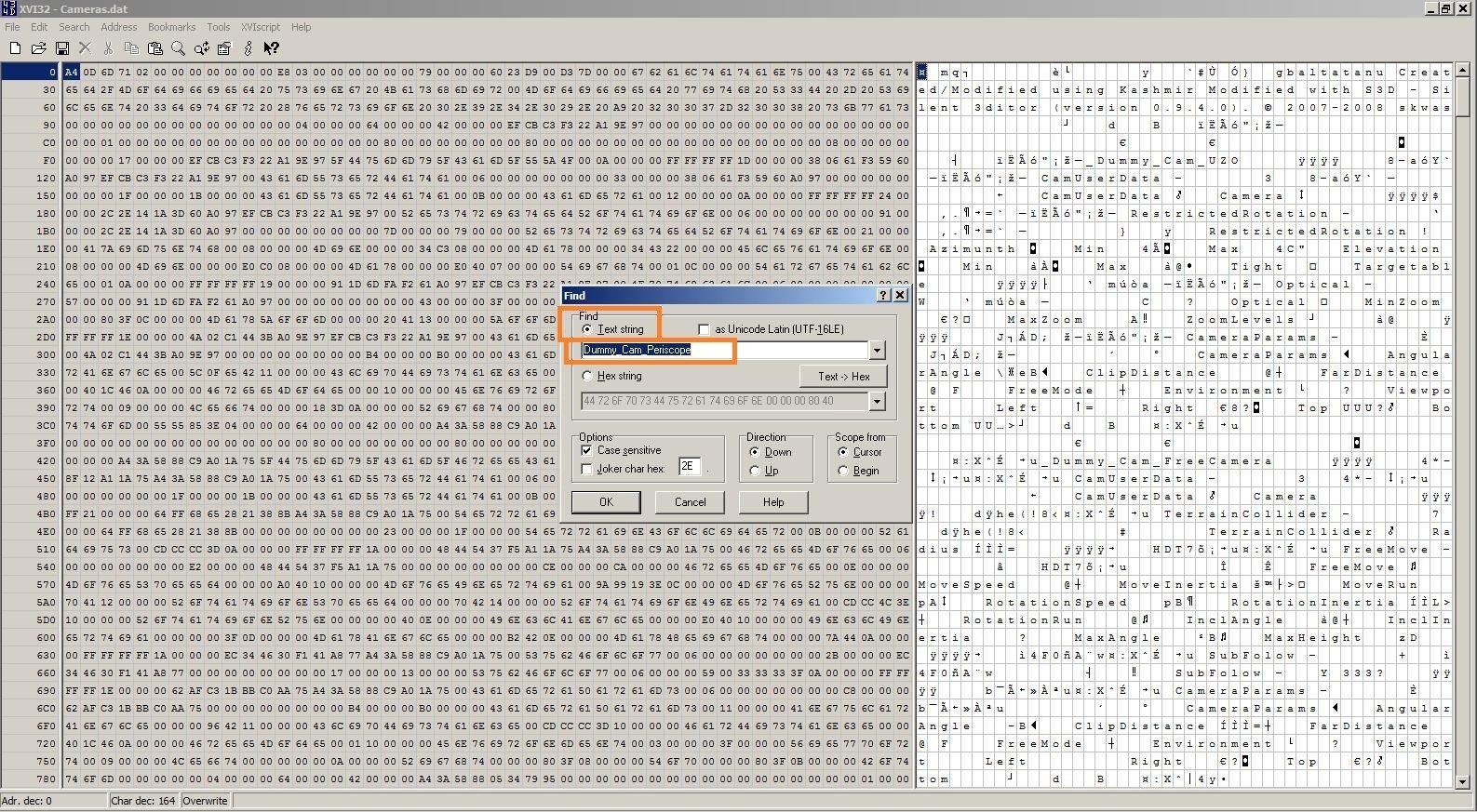

Da wir nun wissen, wo der Wert hingehört, können wir ihn in der „Cameras.dat“ von LSH3 V5.x suchen.
Dazu diese Datei öffnen und über das Menü „Search → Find“ nach dem Text-String: Dummy_Cam_Periscope suchen.

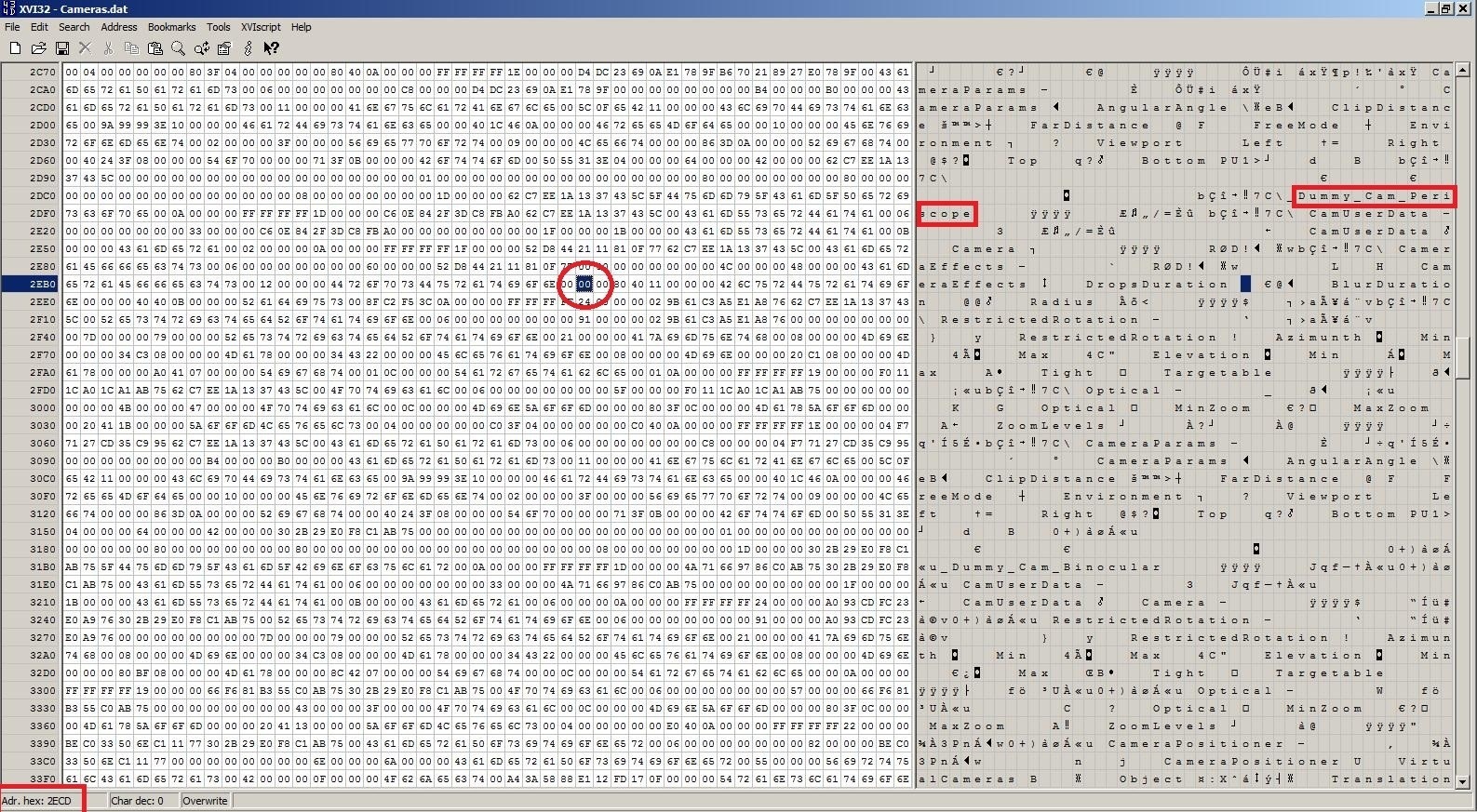

Der Wert steht ja bei „DropsDuration“ und wie oben geschrieben beginnt er mit dem
zweiten Zeichen (Byte) nach dem letzten Buchstaben von „DropsDuration:
Links unten – wieder wie oben beschrieben das linke Fenster aktivieren – sieht man die absolute Hex-Adresse,
die dieser Wert in der Cameras.dat von LSH3 V5.1 hat: 334F. Und diesen Wert trägt
man dann in die zu überarbeitende RE ein.
0_x334F=20 ;Attack Periscope Drops duration[4]
