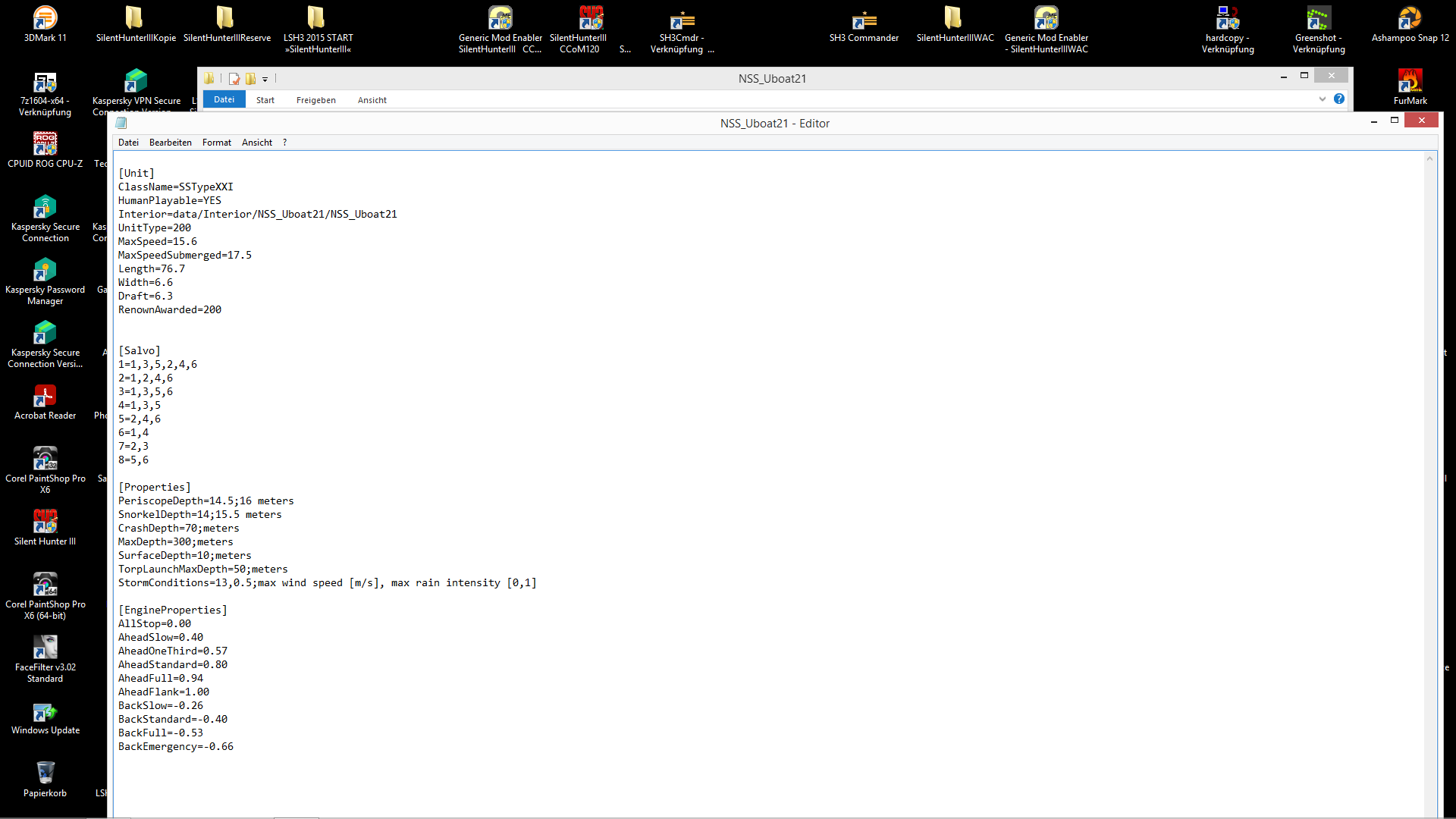

Re: Schnorcheltiefe
Ich habe jetzt Mal nachgesehen,
ob ich einen Unterschied in der CFG-Datei finden kann.
Nachfolgend die entsprechenden Screenshots
Das sind die Bootstypen, die ich im Laufe der Laufbahn "ossi60 fährt U-Boot" gefahren bin.
Probleme mit dem Schnorchel hatte ich, wie schon früher geschrieben, nicht
LSH3-V2015
Typ VIIC
Typ IXB
TYP IXC
TYP XXI
Nachfolgend die gleichen Dateien der Version 2022
LSH3-V2022
Typ VIIC
Typ IXB
Typ IXC
Typ XXI
Hier ein Screenshot während der 30. FF,
Nov-Dez 1943,
Bootstyp IXC,
da ich die Gaugen nicht ausgeblendet habe,
ist gut zu sehen, das das Boot in 11 m Tiefe fährt.
Es ist offensichtlich, das der Eintrag 13 m bei Snorkel Depth nicht zur Anwendung kommt.
Ich sehe auch keinen Unterschied bei den Cfg-Dateien zwischen den Versionen.
Da ich keinerlei Ahnung von den Zusammenhängen habe, bin ich auch nicht in der Lage, eine Aufklärung zu liefern.
Die Fehlfunktion muss eine andere Ursache haben.
Da es ja User gibt, die über die nötigen Kenntnisse verfügen,
wäre es im Sinne aller User, wenn von dieser Seite etwas zur Aufklärung beigetragen werden könnte.
Gruss Achim

Re: Schnorcheltiefe
Ich habe in meinem vorherigen Post aufgezeigt,JPB hat geschrieben: ↑Donnerstag 26. Oktober 2023, 09:02
Was nicht weiter wundert. Du spielst ja die Edition 2015, da fällt das nicht auf. Seit dem wurde in den Dateien herumgepfuscht ohne das eigentliche Problem zu erkennen, obwohl ich nach 2015 und nochmals nach der Edition 2020 darauf hingewiesen hatte.
das allem Anschein nach der Eintrag in der Cfg-Datei bei der Version LSH3-V2015 keine Rolle spielt.
Obwohl 13 m Schnorcheltiefe gesetzt sind, fährt das Boot in 11 m Tiefe.
Für die tatsächliche Tiefe muss es also noch einen anderen massgeblichen Punkt geben.
Die Cfg-Dateien sind jedenfalls Stand 2012 bzw. 2015.
Die Antwort von JPB, das in den Dateien herumgepfuscht wurde, ist leider nicht zielführend, auch wenn seine Kritik berechtigt sein mag.
Ich bin bisher nicht dazu gekommen, die Cfg-Datei bei den Booten in der Version LSH3-V2022 zu ändern, um festzustellen,
ob dann der Fehler behoben ist.
Mir fehlt im Moment einfach die Zeit für längere Test und Prüfungen.
Es wäre wünschenswert, wenn JPB uns die entscheidenden Hinweise geben würde.
Seine Andeutungen lassen ja den Schluss zu, das er die Lösung parat hat.
Gruss Achim

Re: Schnorcheltiefe
Hallo,
bevor ich versuche das große Ganze zu lösen, vielleicht mal sehen,
erst mal, alle NSS_Uboatxxx.cfg Dateien mit Änderungsdatum 18.09.2012 sind von mir. Das betrifft 2A, 2D, VIIB und VIIC, (Edition 2015, 2020+2022). Ich habe die geänderten Dateien inklusive Dokumentation noch in meinem Archiv.
Überall wo V15 xyz steht, wurde der auskommentierte Wert von mir ermittelt. Warum dieser Wert nicht in der Edition 2015ff übernommen bzw. nochmal geändert wurde weiß, in diesem Fall nicht nur sprichwörtlich, nur der Heilige Geist.
Wenn ich Schnorcheltiefe befehle läuft das Boot auf 13 Metern und wie man sieht, reicht der Schnorchel nicht über die Wasseroberfläche.
So bevor jetzt die Tiefen wieder geändert werden, der eigentliche Fehler ist nicht die Tiefe, sondern der falsche Schnorchel. Grund ist ein Fehlerhafter Eintrag in der Basic.cfg der schon durch UBI verursacht wurde, aber nur in GWX und WAC behoben wurde.

Trotz meiner sachlichen Unkenntnis habe ich mir Heute Mal die Basic.cfg Dateien der Versionen
WAC 5.0, LSH3-2015 und LSH3-V2022 näher angesehen.
Habe meinen Blick auf die Eintragungen mit "Snorkel" fokussiert.
Festgestellt habe ich, das es nur einen Unterschied gibt:
bei WAC 5.0 steht beim Typ VII B für 1944
Snorkel_50=1262.
Bei LSH3-V2015 und LSH3-V2022 steht an gleicher Stelle:
Snorkel_50=-1.
Wie gesagt, sind alle anderen Eintragungen gleich.
Ich hatte ja schon Screenshots eingestellt,
auf denen die Tiefeneinstellungen der cfg-Dateien bei "Submarine" zu sehen sind.
Auch hier habe ich einen Vergleich angestellt.
WAC 5.0 hat bei jedem Boot folgende Werte der Periskopetiefe und Schnorcheltiefe.
Beide Werte sind stets gleich.
Typ VIIB 12m; 12m
Typ VIIC 12m; 12m
Typ IXB 12m; 12m
Typ IXC 12m; 12m
Typ IXD2 12m; 12m
Typ XXI 15m; 15m
Bei LSH3-V2015 und LSH3-V2022 lauten die Einträge
Typ VIIB 12m; 11m
Typ VIIC 12,5m; 11m
Typ IXB 12,5m; 13m
Typ IXC 12,5m; 13m
Typ IXD2 12m; 13m
Typ XXI 14,5m; 16m und 14m; 15,5m.
Die LSH3 Versionen unterscheiden sich also nicht voneinander,
sind jedoch abweichend zu WAC 5.0.
Komischerweise ist die Schnorcheltiefe bei den Typ IXer Booten tiefer als die Periskoptiefe.
Beim Typ XXI ist der gleiche Trend zu beobachten.
Ob die Lösung in der Übernahme der WAC 5.0 Werte liegt ??
Ich vermute jedoch, das die Lösung des Problems an anderer Stelle liegen muss.
JPB hatte ja gesagt: "der falsche Schnorchel und nicht die Tiefe" wäre das Problem.
Bleibt die Frage offen:
Wo liegt denn der Hund begraben ??
Typ VIIB 12m; 12m
Typ VIIC 12m; 12m
Typ IXB 12m; 12m
Typ IXC 12m; 12m
Typ IXD2 12m; 12m
Typ XXI 15m; 15m
Typ VIIB 12m; 11m
Typ VIIC 12,5m; 11m
Typ IXB 12,5m; 13m
Typ IXC 12,5m; 13m
Typ IXD2 12m; 13m
